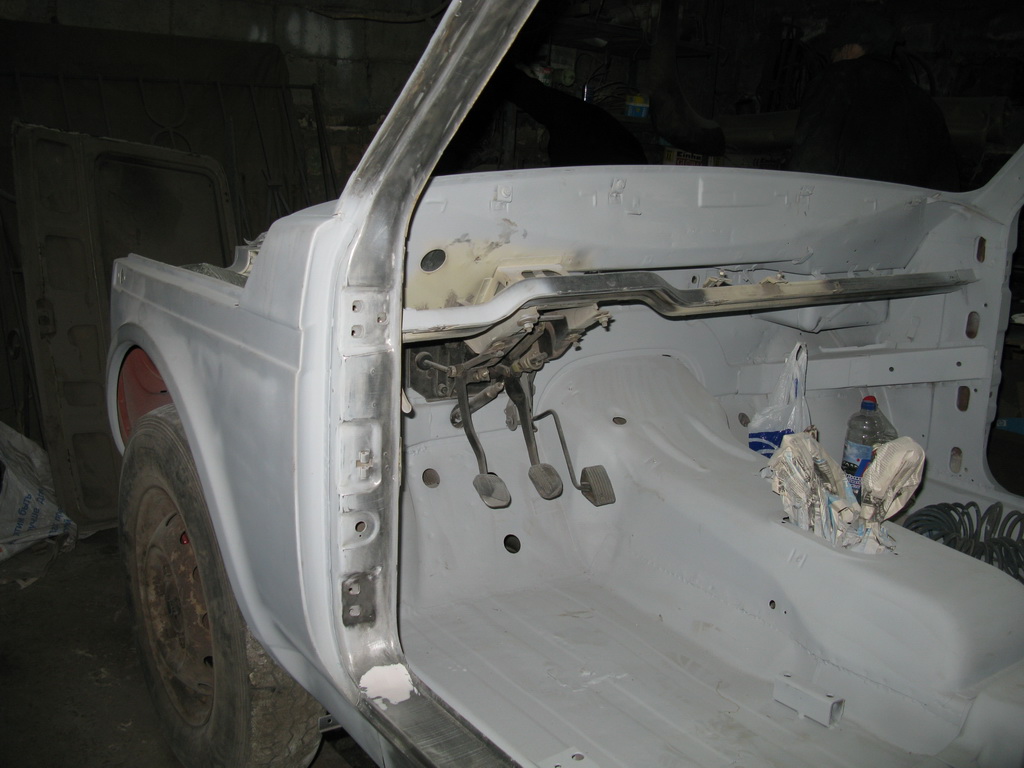

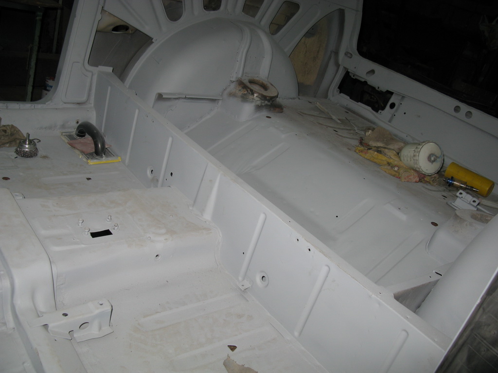

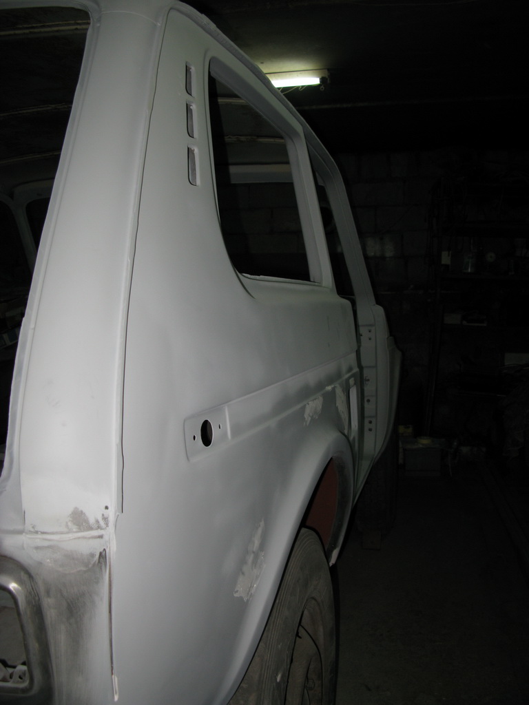

Заезжали в субботу в гости, вот пара фоток броневика.
 Размер файла:  132.53 KB
 Просмотрено:  407 раз(а)
 Размер файла:  158.54 KB
 Просмотрено:  425 раз(а)
 Размер файла:  190.63 KB
 Просмотрено:  433 раз(а)

Давненько я тут не отписывался... , все Броневиком занят был Smile
И ВОТ!! НАКОНЕЦ-ТО!!
вчера Броневик впервые, за время ремонта, выехал из гаража. JEEP AVTO viannen
За это время было сделано:
1) полностью поварен кузов (работали вместе с Andre по выходным все лето).
2) полностью перебрана передняя подвеска (заодно со сваркой).
3) кузов полностью, включая днище, зачищен до металла, загрунтован и покрашен (кроме дверей).
4) переварен глушитель (на стандартном для него месте будет баллон с пропаном), теперь глушитель под передними сидениями.
5) заодно по мелочи - заменены сальники коленвала, поменяно масло в мостах, коробке, раздатке, привод газа переделан на тросиковый (как и ожидалось карбовый сектор маловат и педалька очень чувствительна, надо привыкать), перебран рулевой редуктор, промыта система охлаждения.
фото и видео этого процесса будет выложено попозже.
