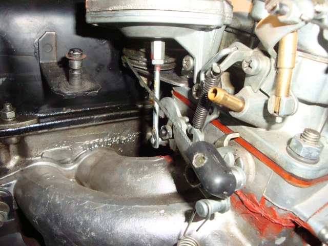

СообщениеДобавлено: Пн Ноя 30, 2009 18:52:32     Ответить с цитатой
TheLeo писал(а):
Vik
покажи как ты к карбу сектор приделал и какой
На данный момент ничего универсальнее не придумал!!!

TheLeo
Репутация: 21
Зарегистрирован: 16.03.2007
ЛевВозраст: 44
Сообщения: 2080
1983 ВАЗ 2121 Нива
СообщениеДобавлено: Вт Дек 01, 2009 09:40:02     Ответить с цитатой
Vik
а ход педали не маловат при этом?
потому как я приделал сектор от "солекса", педалька как у тебя, и ход педали маловат... а тут я смотрю еще меньше Shocked

Vik
Зарегистрирован: 19.01.2007
КозерогВозраст: 2025
Сообщения: 220
1980 ВАЗ 2101
СообщениеДобавлено: Вт Дек 01, 2009 12:05:00     Ответить с цитатой
TheLeo писал(а):
Vik
Все работает как часики, за исключением самого кронштейна педали наза (он сделан из мягкого металла)
