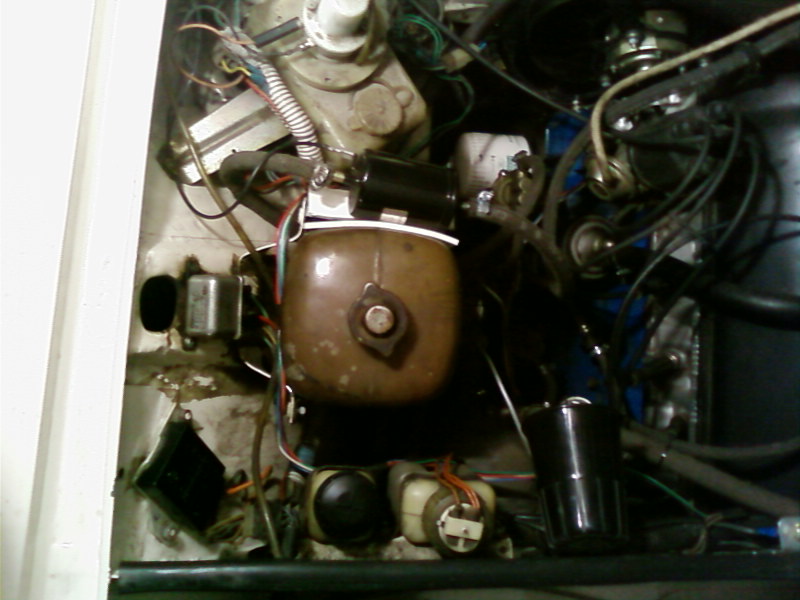

| Поставил,ещё один фильтр, от лайноса, забыл о карбюраторе!

| Если можно поподробнее, что за зверь, и с чем его едят, где раздобыл и куда поставил????

| Serxio писал(а): |
| Если можно поподробнее, что за зверь, и с чем его едят, где раздобыл и куда поставил???? |
Прикрепил, возле расширительного бочка с тосолом. Старый шланг который шёл от бенз насоса к карб. пошёл на вход фильтра, а ещё один шланг(купил, по диаметру токой же), чтоб с выхода фильтра хватило до карб. Взял фильтр от лайноса, потому что дёшево и сердито(вроде на 30тыс км хватает, 15 грн в Запорожье(Корейский)). Поставил после бенз.насоса т.к. там давление поболее будет! Обычный фильтр который стоял, тоже оставил, до бенз.насоса стоит(пусть хоть ржавчину с бака задерживает). По резвости машины разницу не ощутил, тупее НЕ стала. Вот такая отчистительная система получилась на моей шестёрочке!Если хочешь пришлю фотку, только почту напиши.

lita_1
а на форум выложить слабо???

Добавлено: Сб Янв 05, 2008 22:54:14 |
| konstsa писал(а): |
lita_1
а на форум выложить слабо??? |
