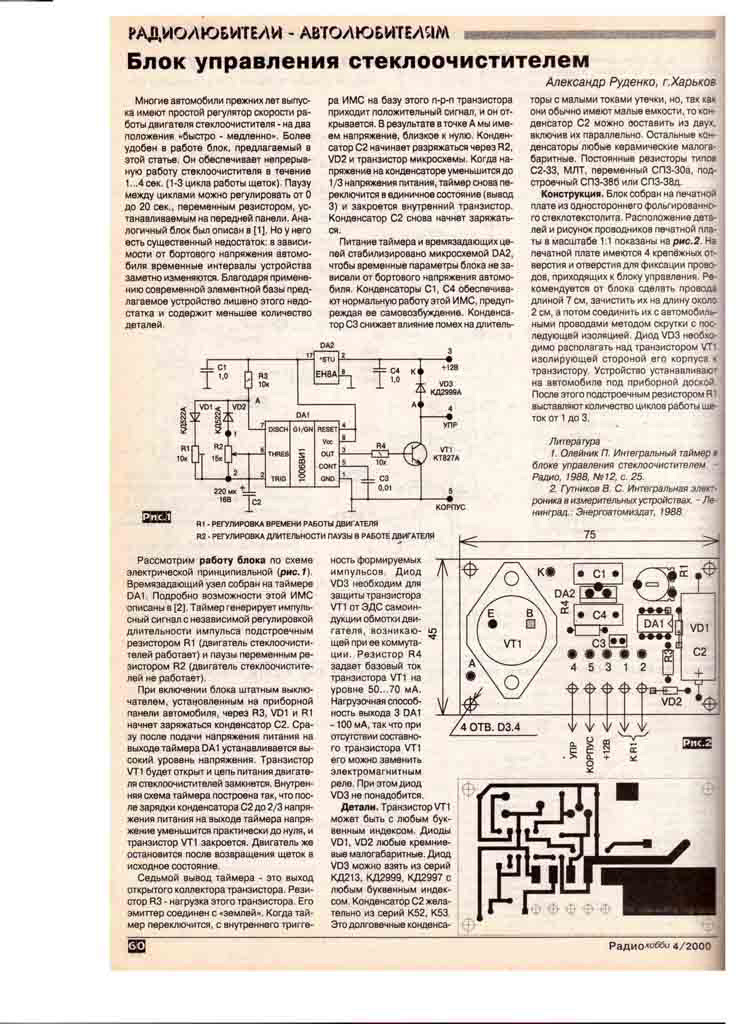

Всем доброго вечера, вот все таки розыскал рабочую схему....и не знаю как ее выложить...

Всем доброго времени суток!! Схемку все таки разыскал, полностью рабочая. На стлое работала нормально без заиканий, вызывает подозрение что поставить транзистор надо все таки на радиатор, так как в полевыйх условиях (с разными моторами и под нагрузкой полной) все таки не испытывалась, в остальном все работало как написанно!
Три раза пробовал выложить, нефига невзлетело, вечером попробую еще раз..если нет, добро пожаловать в личку ваше мыло и я сброшу схемку.

hoton
Алексей
Зарегистрирован: 03.02.2007
Сообщения: 343
СообщениеДобавлено: Вт Май 13, 2008 21:23:04     Ответить с цитатой
Serxio
так где она, схема?

Serxio - спасибо, давно искал схему!!!!

Red писал(а):
Добрался до компа,наконец-то, читаю.
Цитата:
Ребята чего вы паритесь? Причем тут движок? Ну, какая разница двигателю, в каком режиме ему работать?
Та ты шо. Ты хочеш сказать, что если я завтра притащу с бехи модуль управления, дворники у меня заработают в тех же временных режимах что и там? Почему от модели к модели меняются на токо схемы но и движки.
Цитата:
я не автоэлектрик и не парился с такими заморочками.
Вот с чего надо было начинать.
Надо бы че-то поконкретнее.
Red +1
Если Sergey не автоэлектрик то зачем так уверенно говорить о том что двиг не при чем....для этого конечно можно быть не именно авто- а хотябы просто электриком, ну или на крайняк просто сравнить схемы движков (классического и девяточно-десяточного) в классическом только две обмотки потому и скорости только две, а в десяточном три....вывод делаем.
Не совсем понял почему от трех СКОРОСТЕЙ перешли к регулировке паузы и плавной регулировке скорости.....(не в обидусхемка отличная но она не решает проблему отсутствия третьей скорости) в любом случае хоть какое устройство не собирай классический стеклоочиститель не будет работать быстрее второй СКОРОСТИ, а третью он никак не выдаст, именно скорости работы классического и не хватает....
ИМХО самый лучший выход это как правильно сказал egor1086 Мотор 2110, реле 2110, подрулевые - Шнива..становится моторчик нового образца без проблем....личный опыт!!!
У самого именно такая сборка и стоит http://vaz-classic.dp.ua/forum/garage.php?mode=view_own_vehicle&CID=45 всем доволен.
