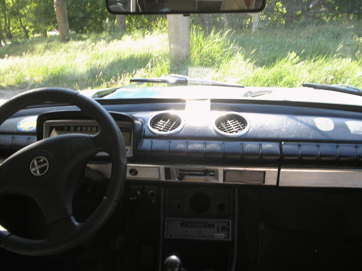

Решил создать темку или даж можно ее назвать проэктом
по сохканении класики на наших дорогах.
Сюда я буду со временем отписывать то что делаю с авто, а также вылаживать фотки!
начнем с мелочи
1 Были установлены новые сидения (правда их нада почистить ато соком все заляпал)
2 заменил руть так как радной разсыпался Crying or Very sad
3 прилипил бороду (недавно) еще незаполнил все пустые места вней
4 поставил 4 ЦЗ и сигналку с обраткой
5 поставил зади подиум для калонок и вкрутил калоночки

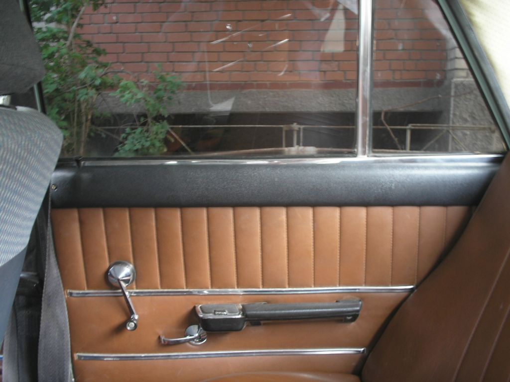

СообщениеДобавлено: Сб Июн 28, 2008 17:37:39     Ответить с цитатой
BO
поочищай вложеные файлы!
а ручки хочешь шоховские ставить??
если да, то тебе то тебе придется приваривать гаечьки! Там где вверху ручка прикручуюется, отверстие есть, а резьбы нету!! Я ctmt на передних дверях тоже буду ставить!!!

СообщениеДобавлено: Сб Июн 28, 2008 18:06:20     Ответить с цитатой
да буду шоховские ставить уже в багажнике лежат )
токо я не на штатное место ставить буду а чуть выше чтоб удобней было руку ложить Wink
а дырки нада 3 штуки сверлить и холодной сваркой 3 гайки прикрепить на них и прикрутить ручку Smile

СообщениеДобавлено: Сб Июн 28, 2008 18:42:03     Ответить с цитатой
Тёма, в шохе ручки отлично стоят, у тя так же будут!! Конечно если хош то ставь, но смысл!!

СообщениеДобавлено: Сб Июн 28, 2008 18:56:09     Ответить с цитатой
Видиш на фотке там де дверь
Там чуть выше ручк хромированая полоска идет вот в том месту над ней буду ставить ручку и получаеца када ведеш машину можно локоть положить на нее, и держать руль снизу Smile очень даже удобно.
Када буш ставить приложи ручку к двери и попробуй сам.
Как оно удобно или нет.

СообщениеДобавлено: Вт Июл 01, 2008 07:52:16     Ответить с цитатой
BO
Ничё варить ненада, натфильком делаешь квадратную дырочку, и туды ставишь на защёлках гайку М6, есть такие в серверные шкафи ставяца, приезжай на встречу 3 числа покажу(Идею Конста подкинуль Wink )

СообщениеДобавлено: Вт Июл 01, 2008 09:08:14     Ответить с цитатой
Конечна Конста, мы у меня так делали, и все держиться отлично, спасибо ему. А варить не вздумай.......

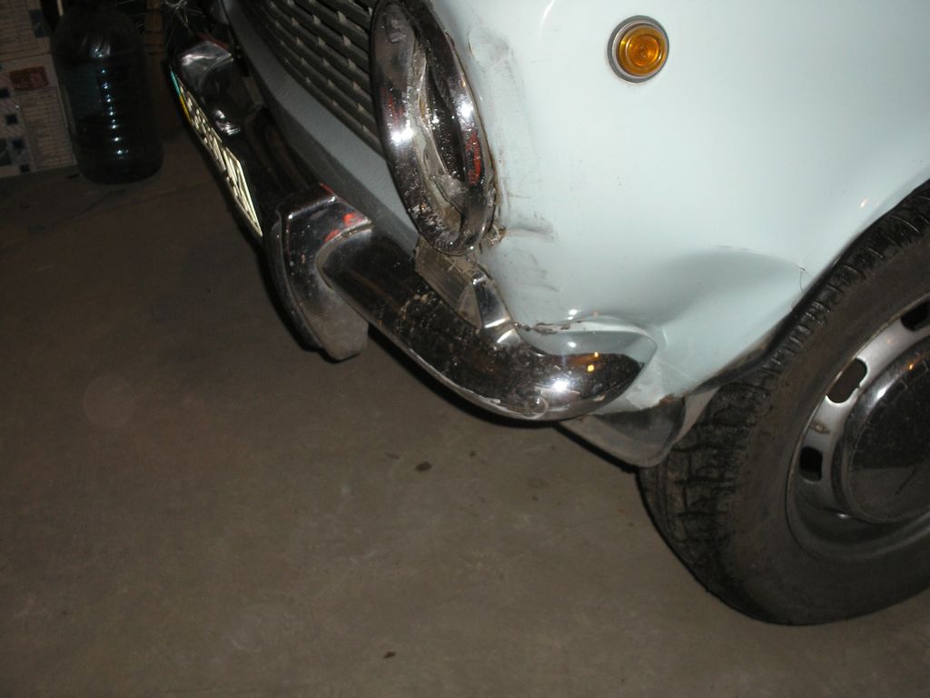

Седня произошла неприятность с моей копеечкой
днем дето в 12:15 решил сходить купить червячков на рыбалочку,
выглянул в окно там идет дождь. Стало впадлу ити 500 метров до троицкого рынка Sad сел в машину решил сездить на углу военской части чтото капали яж решил рядом проехать места было достаточно,
на перекрестке стоял высматривал машины вроде нечего некого нет, идет хорошый дождь, я чуть вылажу вперед чтоб посмотреть есть машины или нет (вылез дето на 45 сантиметром максимум) и тут Иза деревев вылитает опель кадет и бьет по мордашки правда повезло удар был не слишком сильный бампер подвинулся на 10 сантиметров в сторону а крыло на 15 колесико затирать начало
сеня выложу фото
Пошол с АртемГ рехтовать )

итак вот фотка
больше несмог зделать села батарея на фотике (
