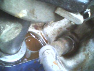

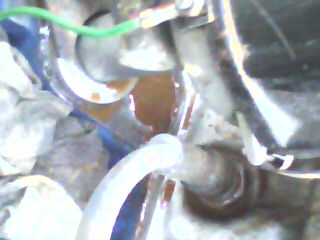

друзья подскажите.доливал сегодня тосол,после этого с блока струей начал бить тосол(в раене распредилителя)говорят заглушка.если да легко ли заменить? вот фото

СообщениеДобавлено: Чт Апр 28, 2011 17:43:55     Ответить с цитатой
точно с блока? не с под гбц?

нет ниже,сам думал мож прокладка,причем двигло перебраное

еще хреново видно,но по другому не сфоткать извеняйте.вощем там в блоке какое то углубление и от туда бъет(около первого цилиндра)
СообщениеДобавлено: Пт Апр 29, 2011 00:45:05     Ответить с цитатой
заглушка маленькая возле трамблера. сливай воду, выковырюй, меняй. новую лучше на краску посади. если я не прав - поправте. Кто двигло переберал - мотористы хрЕновы Very Happy
Добавлено спустя 1 минуту 35 секунд:
ничего страшного в этом нет

СообщениеДобавлено: Пт Апр 29, 2011 10:08:27     Ответить с цитатой
если из заглушки бъет, то таки да. на фотках мало что можно различить.
СообщениеДобавлено: Пт Апр 29, 2011 10:29:33     Всего отзывов: 1 Ответить с цитатой
на фотке видно заглушку, заполненую ржавой водой

СообщениеДобавлено: Пт Апр 29, 2011 11:47:48     Ответить с цитатой
всем спс,да была заглушка,уже поменял все ок.но так понял лучше все менять,но попробуй к ним добирись))
СообщениеДобавлено: Пт Апр 29, 2011 12:07:34     Ответить с цитатой
все менять надо было, когда мотор перебирали
