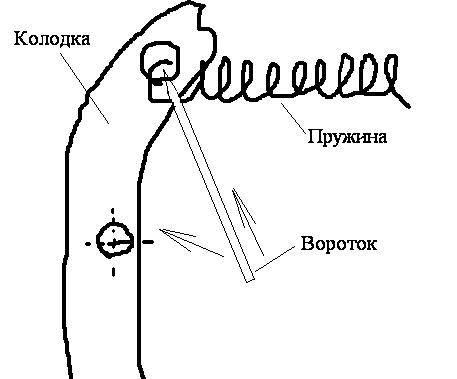

Komissar
Юрий
Репутация: 15
Зарегистрирован: 02.06.2008
БлизнецыВозраст: 52
Сообщения: 507
1973 ВАЗ 2101
СообщениеДобавлено: Вт Апр 19, 2011 11:27:58     Ответить с цитатой
Легко одевается чуть сильней заточеным воротком для свечного ключа из стандартного Жигулевского комплекта ЗИПа. Вставляеш в дырочку вороток заточенной частью, отводишь к противополодной колодке, одеваешь крюк пружины на вороток и ведешь вороток в противоположную сторону. Крюк пружины соскальзывет в дырочку. Затраченное время - 15 секунд.
ВАЖНОЕ УСЛОВИЕ: Надо вороток заточить или в колодке дырочку на 1 мм рассверлить, чтоб в эту дырочку крючек пружины помещался вместе с пикой воротка.
Технология
