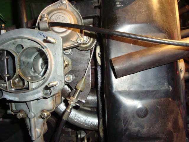

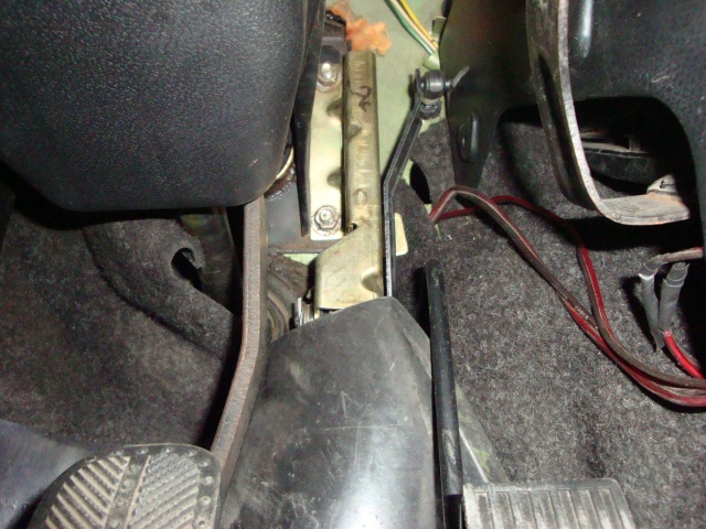

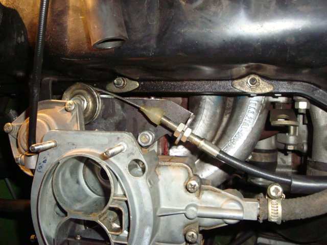

Давно мечтал это сделать!!!
 Размер файла:  58.08 KB
 Просмотрено:  2140 раз(а)
 Размер файла:  58.1 KB
 Просмотрено:  1754 раз(а)
 Размер файла:  151.38 KB
 Просмотрено:  1800 раз(а)

"ЭТО" - это што? Привод газа на тросике?
Vik
Зарегистрирован: 19.01.2007
КозерогВозраст: 2025
Сообщения: 220
1980 ВАЗ 2101
СообщениеДобавлено: Чт Ноя 26, 2009 15:21:00     Ответить с цитатой
Да...,
Как на инжекторных семерках, разница только там инжектор, а у меня карбик.

Neon4ik писал(а):
есть вариант гораздо проще и без замены стоковой педали!
Именно от нее я и хотел избавится.
Она была жестоко демонтирована!!!
